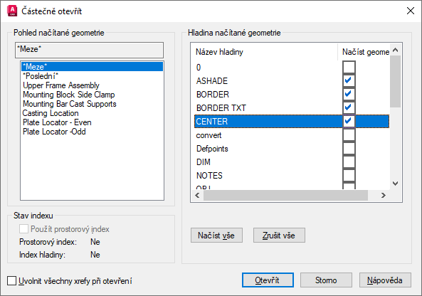

Zobrazí dostupné pohledy a hladiny výkresu, které mohou být vybrány jako geometrie, která se načte do vybraného výkresu.
OTEVŘI (příkaz) Hledat: V dialogu Vybrat soubor klikněte na šipku u možnosti Otevřít a vyberte možnost Částečně otevřít nebo Částečně otevřít pouze ke čtení
Pokud pracujete s velkými výkresovými soubory, můžete tak vybrat pouze minimální množství geometrie, které potřebujete načíst při otevření výkresu.
Když je výkres částečně otevřen, všechny pojmenované objekty, stejně jako určená geometrie, jsou načteny do souboru. Pojmenované objekty zahrnují bloky, kótovací styly, hladiny, rozvržení, typy čar, styly textu, systémy souřadnic USS, pohledy a konfigurace výřezů.
Zobrazí se následující možnosti.
Zobrazí vybraný pohled a dostupné pohledy ve výkresu. K načtení jsou dostupné pouze pohledy modelového prostoru. Geometrii z výkresového prostoru můžete načíst tak, že načtete hladinu s danou geometrií.
Zobrazí aktuálně vybraný pohled. Geometrie, která odpovídá jak vybranému pohledu tak hladinám, je načtena do výkresu.
Zobrazí všechny dostupné pohledy modelového prostoru ve výkresovém souboru. Pokud vyberete pohled, načte se pouze geometrie vybraného pohledu.
Implicitně je nastaven pohled Meze. Geometrie, která odpovídá jak vybranému pohledu, tak hladinám, je načtena do výkresu. Můžete načíst geometrii pouze z jednoho pohledu.
Příkaz ČNAČTI můžete použít k načtení další geometrie do částečně otevřeného výkresu.
Když je výkres částečně otevřen, všechny objekty jsou stále načteny do souboru spolu s vybranou geometrií z vybraného pohledu. V částečně otevřeném výkresu jsou všechny pohledy stále dostupné, ale ve výkrese je znázorněna pouze geometrie z vybraného pohledu.
Zobrazí všechny hladiny dostupné v souboru výkresu. Geometrie ve vybraných hladinách je načtena do výkresu a bude obsahovat geometrii jak výkresového tak modelového prostoru.
Ve výchozím nastavení program nenačítá geometrii z žádné hladiny, můžete však načíst geometrii z jedné nebo více hladin. Pokud nevyberete žádnou hladinu k načtení do výkresu, žádná geometrie z vybraného pohledu není načtena, buď protože žádná geometrie v hladině ve vybraném pohledu, nebo v celém výkresu není načtena. Hladiny závislé na křížových odkazech jsou zobrazeny v seznamu Hladina načítané geometrie pouze tehdy, byl-li vybraný výkres naposledy uložený se systémovou proměnnou VISRETAIN nastavenou na hodnotu 1. Žádné hladiny vytvořené v externí referenci nejsou v poli Načítaná geometrie hladiny zobrazeny, dokud do vybraného výkresu není externí reference načtena.
Když je výkres částečně otevřen, všechny objekty jsou stále načteny do souboru spolu s vybranou geometrií z vybrané hladiny. V částečně otevřeném výkresu jsou všechny hladiny stále dostupné, ale ve výkrese je znázorněna pouze geometrie z vybraných hladin.
Zobrazí názvy hladin ve vybraném výkresu.
Při otevření výkresu načte geometrii z hladiny.
Při otevření výkresu načte geometrii ze všech hladin. Pokud chcete do výkresu načíst geometrii ze všech hladin, můžete kliknout pravým tlačítkem a použít místní nabídku.
Při otevření výkresu nenačte žádnou geometrii ze žádné hladiny. Není načtena žádná geometrie, ani geometrie vybraná k načtení z pohledu. Pokud nechcete do výkresu načíst žádnou geometrii, můžete kliknout pravým tlačítkem a použít místní nabídku.
Udává, jestli výkresový soubor obsahuje indexy hladiny nebo prostorové indexy. Systémová proměnná INDEXCTL kontroluje, zda jsou indexy hladiny a prostorové indexy uloženy ve výkresovém souboru.
Určuje, jestli je při částečném otevření výkresu použito prostorových indexů. AutoCAD používá prostorový index k nalezení načítané části výkresu; to minimalizuje čas potřebný k otevření výkresu.
Ukáže, zda vybraný soubor výkresu obsahuje index, který slouží ke třídění objektů na základě jejich umístění v prostoru.
Zobrazí, zda vybraný soubor výkresu obsahuje seznam objektů, které jsou v každé hladině. AutoCAD používá index hladiny k nalezení načítané části výkresu; to minimalizuje čas potřebný na otevření výkresu.
Při otevření výkresu uvolní všechny externí reference. Tato možnost zrychluje otevírání výkresů. Pokud částečně otevřete výkres, který obsahuje vázanou externí referenci, bude svázána s částečně otevřeným výkresem pouze ta část externí reference, která je načtena (definována vybraným pohledem).
Otevře výkresový soubor a načítá pouze geometrii kombinovanou z vybraného pohledu a hladin.
