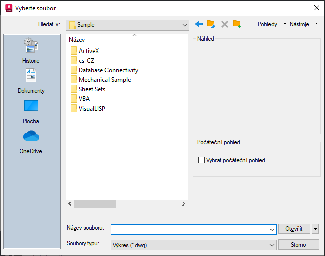

Standardní dialogy pro výběr souboru
Některé příkazy zobrazují standardní dialogy pro výběr souboru, ve kterých můžete procházet své místní a síťové disky, FTP stránky a webové složky a vybírat soubory. Poněvadž se jednotlivé dialogy mohou mírně lišit, následuje seznam možných voleb.

Seznam Místa
Nabízí rychlý přístup k předdefinovaným umístěním, včetně umístění od zprostředkovatelů cloudového úložiště. Ikony v seznamu Místa můžete uspořádat jejich přetažením do nového umístění. Chcete-li přidat nového zástupce do seznamu Místa, přetáhněte složku do seznamu Místa. Klikněte pravým tlačítkem na složku, kterou chcete odebrat, a v nabídce klikněte na možnost Odebrat.
Změny v seznamu Místa se projeví ve všech standardních dialozích pro výběr souborů.

Seznam souborů
Zobrazí soubory a složky vybraných typů souboru v aktuální cestě. Přepnutí mezi pohledem Seznam a Detaily provedete pomocí nabídky Zobrazit.
Náhled
Slouží k zobrazení rastrového obrázku vybraného souboru, jestliže v dialogu zvolíte možnost Pohledy Náhled. Chcete-li uložit obrázek (bitmapu) se souborem výkresu, použijte možnost Uložit obrázek náhledu na kartě Otevřít a Uložit v dialogu Možnosti.
Název souboru
Zobrazí název souboru vybraného v seznamu souborů. Pokud vyberete více souborů, pole Název souboru zobrazí každý ze souborů v uvozovkách. Chcete-li zadat více souborů, je nutné použít uvozovky. Pro filtrování souborů zobrazených v poli Seznam souborů můžete použít zástupné znaky. Další informace o hledání pomocí zástupných znaků naleznete v tématu Zástupné znaky – reference.
