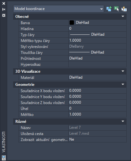

Změna vlastností připojeného modelu koordinace
  1. Paletu Vlastnosti zobrazíte dvojitým kliknutím na model koordinace nebo hraniční obdélník kolem modelu.
  2. Na paletě Vlastnosti proveďte jeden z následujících úkonů:
    • Změňte bod vložení zadáním nových hodnot X, Y a Z.
    • Změňte rotaci zadáním nové hodnoty.
    • Změňte měřítko zadáním nové hodnoty.
    • Nastavte možnost Zobrazit aktuální geometrii výkresu na hodnotu Ano nebo Ne.
Model koordinace se při změně nastavení na paletě Vlastnosti aktualizuje v reálném čase.
