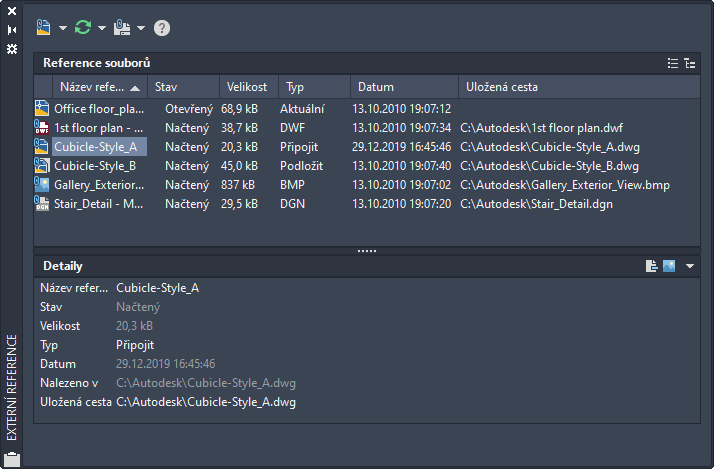

Reference souboru
Tlačítka seznamu a stromového zobrazení
Kliknutím na tlačítka lze přepínat mezi seznamem a stromovým zobrazením.
Seznam odkazovaných souborů
Zobrazuje seznam referencí v aktuálním výkresu, včetně informací o nich, například stavu, velikosti a datu vytvoření.
Dvakrát klikněte na název souboru, který chcete upravit. Dvakrát klikněte na buňku Typ, jejíž typ cesty chcete změnit (jen DWG).
Detaily
Zobrazí informace o vybrané referenci nebo její náhled.
Tlačítka zobrazení detailu a náhledu
Kliknutím na tlačítka lze přepínat mezi zobrazením detailu a náhledem.
Náhled
Zobrazí obrázek náhledu souboru vybraného pod položkou Reference souboru.
Zobrazení detailu
Poskytuje informace o souboru vybraném pod položkou Reference souboru. Některé informace lze upravit po kliknutí na pravý sloupec.
