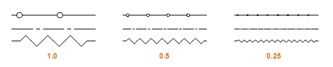

Měřítko typu čáry řídí velikost a rozteč opakování vzoru typu čáry pro každou jednotku výkresu. Existuje řada možností změny měřítka, které mohou ovlivnit způsob zobrazení a vykreslení typů čar.
Globální měřítko ovlivňuje vzhled všech typů čar ve výkresu. Globální měřítko nastavíte změnou systémové proměnné LTSCALE na příkazovém řádku nebo ve Správci typů čar. Výchozí globální měřítko je 1.0. Čím je měřítko menší, tím je opakování častější a mezery v každém vzoru typu čáry menší.
Pokud změníte globální měřítko, změní se vzhled všech typů čar ve výkresu.

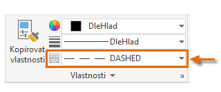

Aktuální měřítko objektu, nazývané také aktuální měřítko typu čáry, řídí měřítko typu čáry u nových objektů. Aktuální měřítko objektu nastavíte změnou systémové proměnné CELTSCALE nebo ve Správci typů čar. Výchozí měřítko aktuálního objektu je 1.0. Při vytváření geometrie se hodnota aktuálního měřítka objektu stane vlastností Měřítko typu čáry objektu. Měřítko typu čáry existujícího objektu je možné změnit na paletě Vlastnosti.

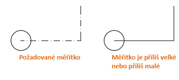

Pokud typ čáry objektu vypadá jako plný, i když jste přiřadili typ čáry se vzorem, bude možná nutné určit jiné měřítko typu čáry pro objekt.
Měřítko typu čáry objektu můžete změnit na paletě Vlastnosti a získat tak požadovaný vzhled.
