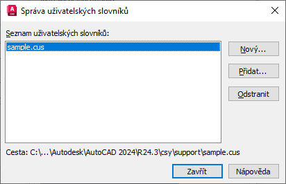

Dialogové okno Správa uživatelských slovníků
PRAVOPIS (příkaz) Hledat: Slovníky > Aktuální uživatelský slovník: Správa uživatelských slovníků
Seznam možností
Zobrazí se následující možnosti.
Seznam vlastních slovníků
Zobrazí seznam vlastních slovníků. Vždy může být zvolen pouze jeden slovník.
Vytvořit
Umožňuje vytvořit uživatelský slovník. Nový slovník bude zvýrazněn jako aktuální.
Poznámka: V názvu souboru pro uživatelský slovník se nesmí použít žádné jiné znaky než aktuální kódové stránky. Jestliže sdílíte uživatelský slovník mezi různými lokálními nastaveními nebo jazyky, nepoužívejte jiné znaky než ASCII.
Přidat
Umožňuje přidat existující uživatelský slovník z vašich seznamů souborů.
Odstraň
Umožňuje odstranit uživatelský slovník z vašeho seznamu souborů.
