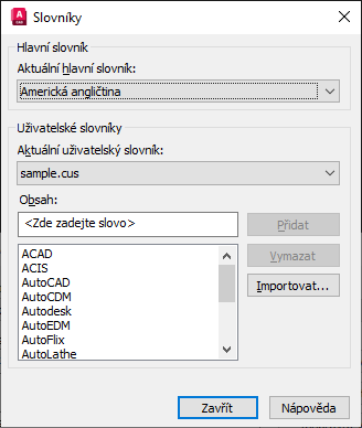

PRAVOPIS (příkaz) Hledat: Slovníky
Zajišťuje správu slovníků. Během kontroly pravopisu se porovnávají slova ve výkresu se slovy v aktuálním hlavním slovníku a uživatelských slovnících. Jakékoli pravopisné výjimky, které označíte pomocí volby Přidat, budou uloženy do aktuálně používaného uživatelského slovníku.
Jestliže chcete provést kontrolu pravopisu v jiném jazyce, můžete se přepnout na jiný hlavní slovník. Rovněž lze vytvořit libovolný počet uživatelských slovníků a podle potřeby je měnit.
Zobrazí se následující možnosti.
Zobrazí seznam slovníků specifických pro určitý jazyk, ze kterých můžete vybírat jiný hlavní slovník. Tento slovník se používá ve spojení s uživatelským slovníkem.
Zobrazí název aktuálního uživatelského slovníku. Přípona .Přípona cus se používá pro uživatelský slovník AutoCAD.
Zobrazí seznam, ze kterého si můžete vybrat soubor s uživatelským slovníkem. Vybraný soubor slovníku se používá, dokud se nevybere jiný soubor.
Tento seznam zahrnuje také možnost Správa uživatelských slovníků, která vyvolává dialog Správa uživatelských slovníků.
Zobrazí seznam slov, která se aktuálně vyskytují v zadaném uživatelském slovníku.
Do tohoto seznamu můžete přidávat nová slova nebo z něj můžete slova vymazávat.
Přidá slovo, které zadáte v textovém poli, do aktuálního uživatelského slovníku. Maximální délka slova je přitom rovna 63 znakům.
Odstraní slovo z obsahu aktuálního uživatelského slovníku.
Importuje slova z jiného slovníku nebo seznam slov do vašeho aktuálního uživatelského slovníku.
