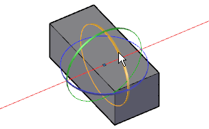

Objekty lze volně otáčet jejich přetažením mimo manipulátor. Lze také vybrat osu, na kterou chcete otáčení omezit.
Pokud chcete znovu zarovnat střed otáčení, lze umístění manipulátoru změnit pomocí možnosti Přemístit manipulátor v místní nabídce.
Otáčení lze omezit na vybranou osu. Při posunu kurzoru nad trajektorii otáčení na manipulátoru 3D rotace se zobrazí úsečka vektoru představující osu otáčení. Kliknutím na trajektorii otáčení, když se její barva změní na žlutou, určete osu otáčení.

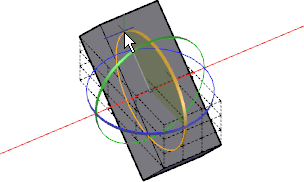

Nyní se budou vybrané objekty a podobjekty při tažení kurzorem otáčet pouze kolem referenčního bodu podél dané osy. Manipulátor zobrazí stupeň otáčení od původní polohy objektu při pohybu objektu. Kliknutím nebo zadáním hodnoty určete úhel rotace.
