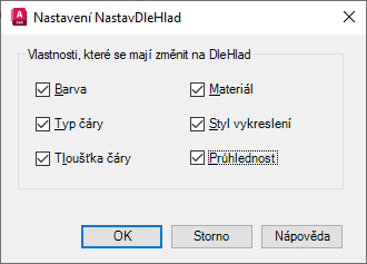

Dialog Nastavení NastavDleHlad
Změní přepsání vlastnosti u barvy, typu čáry, tloušťky čáry, materiálu, stylu vykreslování a průhlednosti na DleHlad u zvolených objektů a vložených bloků na odemknutých hladinách.
NASTAVDLEHLAD (příkaz) Hledat: Nastavení
Seznam možností
Zobrazí se následující možnosti.
Barva
Změní barvu zvolených objektů na DleHlad. (SETBYLAYERMODE=1)
Typ čáry
Změní typ čáry zvolených objektů na DleHlad. (SETBYLAYERMODE=2)
Tloušťka čáry
Změní tloušťku čáry zvolených objektů na DleHlad. (SETBYLAYERMODE=4)
Materiál (není k dispozici v aplikaci AutoCAD LT).
Změní materiál zvolených objektů na DleHlad. (SETBYLAYERMODE=8)
Styl vykreslování
Změní styl vykreslování zvolených objektů na DleHlad. Tato volba je dostupná ve výkresech pojmenovaných stylů vykreslování. (SETBYLAYERMODE=16)
Průhlednost
Změní hodnotu průhlednosti zvolených objektů na DleHlad. (SETBYLAYERMODE=128)
