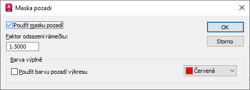

Zobrazí se následující možnosti.
Nastaví neprůhledné pozadí za textem.
Určuje okraj kolem textu u neprůhledného pozadí. Hodnota vychází z výšky textu. Faktor 1.0 se přesně přizpůsobí víceřádkovému textovému objektu. Faktor 1.5 rozšiřuje pozadí o polovinu výšky textu.
Určuje barvu pozadí.
Nabízí pozadí, které má stejnou barvu jako pozadí výkresu.
Určuje barvu neprůhledného pozadí. Můžete vybrat jednu z barev v seznamu nebo kliknout na položku Vybrat barvu, a otevřít tak dialog Výběr barvy.
