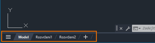

V rozvržení slouží k přepínání z modelového prostoru ve výřezu rozvržení na výkresový prostor.
Jako součást návrhu rozvržení můžete vytvořit objekty ve výkresovém prostoru. Typicky můžete vložit rohové razítko (viz VLOŽ) a vytvořit výřezy rozvržení (viz VÝŘEZ), ve kterých lze zobrazit různé pohledy na model v různých měřítkách. Ve výkresovém prostoru můžete také vytvořit text, popisky a kóty.
Pokud jste ve výřezu rozvržení použili modelový prostor, můžete v rozvržení přejít zpět do výkresového prostoru pomocí příkazu VÝKRES. Můžete také dvakrát kliknout na oblast výkresového prostoru rozvržení, která není ve výřezu rozvržení.
Naopak od příkazu VÝKRES se příkazem MODEL vrátíte do modelového prostoru ve výřezu rozvržení. Po přepnutí z výkresového do modelového prostoru můžete provést změny modelu a můžete panoramovat a zoomovat zobrazený pohled. Do modelového prostoru můžete také přepnout dvojitým kliknutím do výřezu rozvržení.
