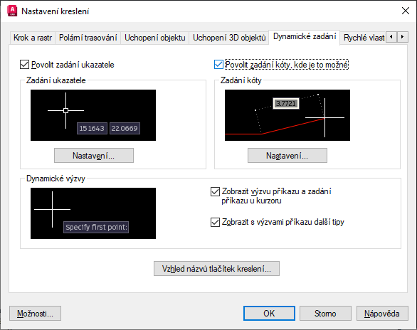

Karta Dynamické zadání (dialog Nastavení kreslení)
Řídí vstup ukazovátka, kóty, dynamické výzvy a zobrazení nápovědy pro kreslení.
VNASTAV (příkaz)
Poznámka: Zobrazená karta Uchopení 3D objektů není dostupná v aplikaci AutoCAD LT.
Seznam možností
Aktivovat vstup ukazatele.
Zapíná zadání ukazatele. Pokud jsou zapnuty jak vstup ukazatele, tak vstup kóty, má vstup kóty přednost. (systémová proměnná DYNMODE)
Vstup ukazovátka
Zobrazí umístění křížku jako hodnoty souřadnic v nápovědě poblíž kurzoru. Pokud vás příkaz vyzve k zadání bodu, můžete místo hodnoty souřadnic zadat do popisku nástroje místo příkazového řádku.
Oblast náhledu
Ukazuje příklad vstupu ukazovátka.
Nastavení
Zobrazí dialog Nastavení vstupu ukazovátka.
Aktivovat vstup kóty.
Zapne vstup kóty. Vstup kóty není k dispozici pro některé příkazy požadující zadání druhého bodu. (systémová proměnná DYNMODE)
Vstup kóty
Zobrazí kótu s nápovědou pro hodnotu vzdálenosti a úhlu, jakmile vás příkaz vyzve k zadání druhého bodu nebo vzdálenosti. Hodnoty v nápovědě kóty se mění s pohybem kurzoru. Místo příkazového řádku můžete pro vložení hodnot použít nápovědu.
Oblast náhledu
Zobrazí příklad vstupu kóty.
Nastavení
Zobrazí dialog Nastavení vstupu kóty.
Dynamické výzvy
Zobrazí výzvy v nápovědě poblíž kurzoru, když je to nezbytné pro dokončení příkazu. Místo příkazového řádku můžete pro vložení hodnot použít nápovědu.
Oblast náhledu
Ukazuje příklad dynamických výzev.
Zobrazit výzvy a vstup příkazu poblíž křížku.
Zobrazí výzvy v nápovědě Dynamického vstupu. (systémová proměnná DYNPROMPT)
Zobrazit další tipy k zadávání příkazů
Určuje, zda jsou zobrazeny tipy pro použití kláves Shift a Ctrl pro manipulaci s uzly. (systémová proměnná DYNINFOTIPS)
Vzhled popisů tlačítek pro kreslení
Zobrazí dialog Vzhled nápovědy.
