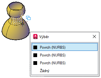

Ve 3D pohledech mohou být některé objekty nebo podobjekty (plochy, hrany a vrcholy) skryty za jinými částmi. Stisknutím klávesy Ctrl a mezerníku lze cyklicky procházet skrytými podobjekty, dokud se vybraný objekt nezvýrazní.
Když například vyberete plochy na plném 3D kvádru, bude jako první detekována plocha v popředí. Chcete-li procházet skryté plochy, opakovaně stiskněte klávesy CTRL+mezerník. Až se zvýrazní plocha, kterou chcete vybrat, nechte stisknutou klávesu Ctrl a vyberte plochu.
Jeden způsob, jak najít skryté podobjekty, je zapnutí seznamu Cyklické procházení výběru na kartě Cyklické procházení výběru v dialogu Nastavení kreslení. Pak můžete vybrat podobjekt výběrem ze seznamu.
