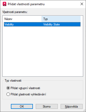

Přidá vlastnosti parametru do vyhledávací tabulky.
VYHLTABBLOK (příkaz):
Zobrazí se následující možnosti.
Zobrazí seznam vlastností, které ještě nebyly přidány do vyhledávací tabulky. Vyberte parametr a kliknutím na tlačítko OK jej přidejte do vyhledávací tabulky.
Určuje typ vlastnosti, která má být přidána do vyhledávací tabulky.
Zobrazí dostupné uživatelské vlastnosti v parametrech, které jste již přidali do definice bloku.
Zobrazí dostupné parametry vyhledávací vlastnosti, které lze přidat do vyhledávací tabulky.
