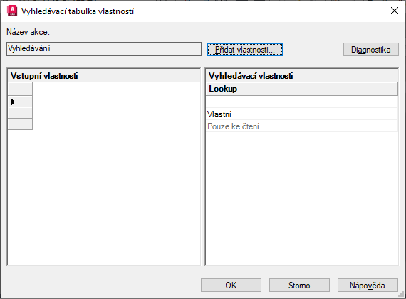

Dialog Vyhledávací tabulka vlastností
Vytvoří a změní vyhledávací tabulku pro uživatelské vlastnosti v definici dynamického bloku.
VYHLTABBLOK (příkaz)
Vyhledávací tabulka přiřadí hodnoty uživatelských vlastností k referenci dynamického bloku. Pokud je pro vyhledávací vlastnost vybrána možnost Zpětné vyhledávání, reference bloku zobrazí vyhledávací uzel se seznamem vlastností, které mění zobrazení reference dynamického bloku.
Vyhledávací tabulka také umožňuje, aby byly hodnoty vyhledávacích parametrů určeny hodnotami jiných parametrů (vstupními vlastnostmi).
Seznam možností
Zobrazí se následující možnosti.
Název akce
Zobrazí přiřazený název vyhledávání, který lze změnit na paletě Vlastnosti.
Přidat vlastnosti
Zobrazí dialog Přidat vlastnosti parametru.
Diagnostika
Kontrolou dat ověří, že jsou všechny řádky jedinečné.
Vstupní vlastnosti
Zobrazí parametry, které jste vybrali v dialogu Přidat vlastnosti parametru jako sloupce. Pokud se hodnota parametru shoduje se sloupcem k zadání vlastnosti, bude k referenci bloku přiřazena odpovídající vyhledávací vlastnost.
Vyhledávací vlastnosti
Zobrazí uživatelskou hodnotu přiřazenou ke vstupním vlastnostem. Kliknutím na dolní část vyhledávacího sloupce lze nastavit vyhledávací vlastnosti pouze ke čtení nebo umožnit zpětné vyhledávání. Možnost Povolit zpětné vyhledávání aktivuje rozevírací seznam přiřazený k vyhledávacímu uzlu, který slouží ke změně reference bloku tak, aby se shodovala s hodnotami vstupní vlastnosti v tabulce.
