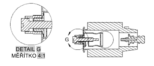

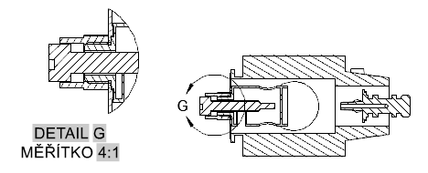

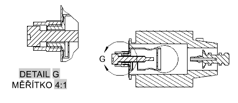

Určuje, zda je hranice detailního pohledu kruhová nebo obdélníková. Výchozí hranice je kruhová.
Určuje, zda se šrafování zobrazí ve vybraném řezu nebo v detailním pohledu.
