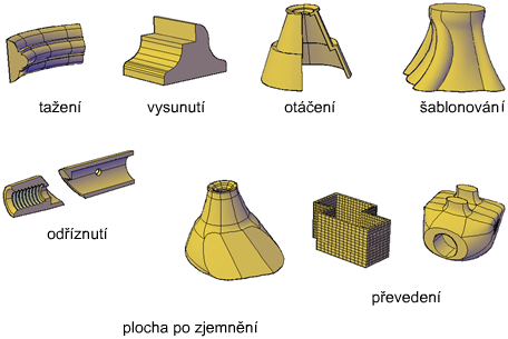

Z 2D geometrie můžete vytvářet povrchy a 3D tělesa vysunutím, tažením, šablonováním a otáčením.
Metody vytváření povrchů nebo těles z jiné geometrie
Při vytahování, tažení, šablonování a rotaci křivek můžete vytvářet jak tělesa, tak povrchy.
Z otevřených křivek se vždy vytvářejí povrchy, ale z uzavřených křivek lze v závislosti na určitých nastaveních vytvářet buď tělesa, nebo povrchy.

Typ povrchu závisí na dalším nastavení. Můžete například vytvořit:
V této ilustraci vytváří tentýž profil těleso (vlevo), procedurální povrch (uprostřed) a povrch NURBS (vpravo).
