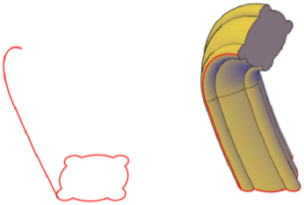

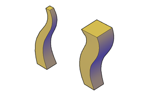

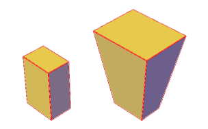

Při vytahování objektů můžete zadat některou z následujících možností:
Vytažení se liší od tažení. Při vytahování profilu podél trajektorie sleduje profil tvar trajektorie, i když trajektorie profil neprotíná. Tažení obvykle poskytuje větší kontrolu a lepší výsledky.
