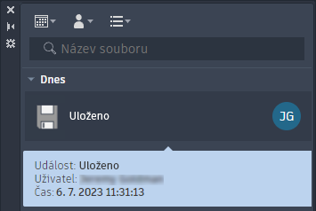

Zobrazení Přehledu aktivit pro aktuální výkres
  1. Klikněte na kartu Zobrazení > panel Historie > Přehled aktivit. Hledat
    Zobrazí se paleta Přehled aktivit, na které se zobrazí aktivita aktuálního výkresu.
    Poznámka: Události jsou protokolovány, i když je zavřena paleta Přehled aktivit. Při příštím otevření palety se zobrazí všechny události.
  2. Přesunutím ukazatele myši nad událost zobrazíte podrobnosti o události.
Poznámka: Seznam událostí se aktualizuje při každém uložení výkresu.

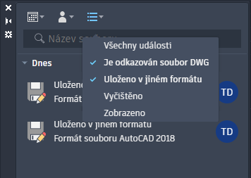

Filtrování Přehledu aktivit
  1. Filtrování seznamu událostí podle:
    • Datum: Rozbalte filtr kalendáře a vyberte datum, rozsah dní nebo určité datum z kalendáře.
    • Uživatel: Rozbalte filtr uživatele a vyberte uživatelské jméno, jehož události chcete zobrazit. V seznamu jsou uvedeni pouze uživatelé, kteří mají události.
      Poznámka: Zkratka AU značí anonymního uživatele u událostí mimo aplikaci AutoCAD.
    • Událost: Rozbalte filtr událostí a vyberte v seznamu typů událostí pro aktuální výkres.
    Poznámka: V seznamu filtrů událostí a uživatelů můžete vybrat více možností.
  2. Do pole hledání zadejte text, který bude filtrovat seznam událostí podle cesty a názvu souboru.
    Cestu a název souboru je možné použít na libovolné události externích referencí.
    Poznámka: Hledání je možné použít samostatně nebo s filtry kalendáře, uživatele a událostí.
  3. Chcete-li zrušit filtr, vyberte v rozevíracích nabídkách filtru možnosti Vše, Všichni uživatelé nebo Všechny události.
