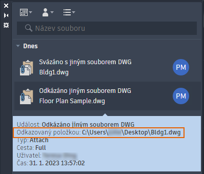

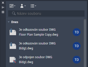

Přehledy aktivit mohou obsahovat informace o tom, zda byl soubor DWG připojen jako externí reference, odpojen a zda je externí reference svázána.
Do událostí Přehledu aktivit jsou zahrnuty také v případě, že byl výkres připojen jako externí reference k jinému výkresu. Název výkresu, který odkazuje na aktuální výkres, se zobrazí v podrobnostech o události.
