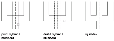

Vytvoří uzavřené křížení mezi dvěma multičárami.

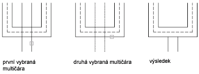

Vytvoří otevřené křížení mezi dvěma multičárami. Přerušení jsou vložena do všech prvků první multičáry a pouze do venkovních prvků druhé multičáry.

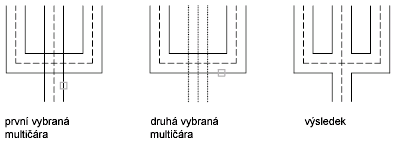

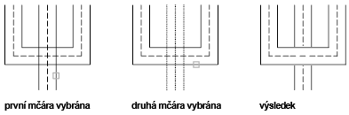

Vytvoří spojené křížení mezi dvěma multičárami. Pořadí, v jakém vyberete multičáry, není důležité.

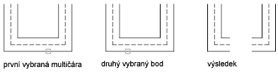

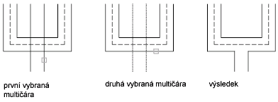

Vytvoří křížení uzavřené T mezi dvěma multičárami. První multičára je ořezána nebo prodloužena do průsečíku s druhou multičárou.

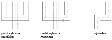

Vytvoří křížení otevřené T mezi dvěma multičárami. První multičára je ořezána nebo prodloužena do průsečíku s druhou multičárou.

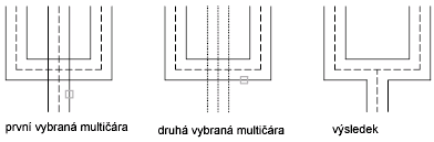

Vytvoří křížení spojené T mezi dvěma multičárami.

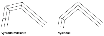

Vytvoří rohové spojení mezi dvěma multičárami. Multičáry budou ořezány nebo prodlouženy do svého průsečíku.

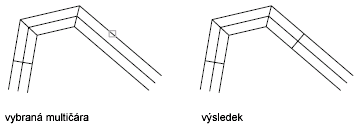

Vytvoří viditelný zlom na vybraném prvku křivky.
Vytvoří viditelný zlom přes celou křivku.
