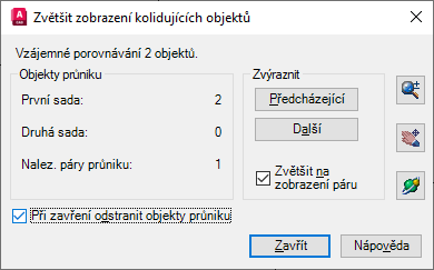

Dialogové okno Kontrola kolizí
Slouží k cyklickému procházení kolidujících objektů, jejich přiblížení a odstranění nebo zachování.
INTERFER (příkaz) Hledat
Seznam možností
Zobrazí se následující možnosti.
Kolidující objekty
Zobrazí počet kolizí nalezených příkazem INTERFER mezi jednotlivými množinami.
První množina
Zobrazí počet objektů vybraných v první množině.
Druhá množina
Zobrazí počet objektů vybraných v druhé množině.
Kolidující dvojice byla nalezena
Zobrazí počet kolizí nalezených mezi vybranými objekty.
Zvýraznit
Zvýrazní kolidující objekty při procházení objekty pomocí funkcí Předchozí a Další.
Zpátky
Zvýrazní předchozí kolidující objekt.
Vpřed
Zvýrazní následující kolidující objekt.
Zoom na dvojici
Zoomování na kolidující objekty při použití funkcí Předchozí a Další.
Zoom
Zavře dialog a spustí příkaz ZOOM.
Posun pohledu
Zavře dialog a spustí příkaz PP.
3D orbit,
Zavře dialog a spustí příkaz 3DORBIT.
Odstranit vytvořené kolidující objekty s funkcí Zavřít
Odstraní kolidující objekty při zavřeném dialogovém okně.
Uzavři
Je-li tato možnost vybrána, uzavře dialogové okno a odstraní kolidující objekty.
