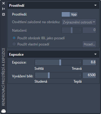

Paleta Rendrovací prostředí a expozice
Definuje používání osvětlení založeného na obrázku a řídí nastavení expozice, které se má použít při rendrování.
RENDERPROSTŘEDÍ (příkaz) Hledat
Pomocí palety Rendrovací prostředí a expozice nastavíte globální osvětlení scény.
Seznam možností
Zobrazí se následující možnosti.
Prostředí
Řídí použití osvětlení založeného na obrázku a jeho nastavení během rendrování.
Prostředí (přepínač)
Povoluje osvětlení založené na obrázku.
Osvětlení založené na obrázku
Určuje, která obrázková mapa osvětlení bude použita.
Otočení
Určuje úhel otočení pro mapu osvětlení obrázku.
Použít obrázek IBL jako pozadí
Určená obrázková mapa osvětlení ovlivní jas a pozadí scény.
Použít vlastní pozadí
Určená obrázková mapa osvětlení ovlivní pouze jas scény. Pro scénu je možné použít volitelné vlastní pozadí.
Kliknutím na možnost Pozadí zobrazte dialog Pozadí IBL a určete vlastní pozadí.
Expozice
Řídí nastavení fotografické expozice, které se má použít při rendrování.
Expozice (jas)
Nastaví globální úroveň jasu pro rendrování. (systémová proměnná EXPVALUE)
Snížením hodnoty rendrovaný obrázek zesvětlíte, zvýšením ztmavíte.
Vyvážení bílé
Určuje hodnotu teploty barvy v Kelvinech pro globální osvětlení při rendrování. (systémová proměnná EXPWHITEBALANCE)
Chladnější osvětlení (nízká hodnota) je namodralé, zatímco teplejší osvětlení (vysoká hodnota) je nažloutlé nebo načervenalé.
