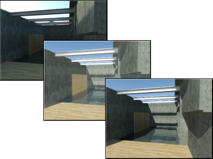

Pomocí funkcí prostředí můžete nastavit osvětlení založené na obrázku (IBL), expozici osvětlení nebo obrázek pozadí.
Rendrovaný obrázek můžete zdokonalit pomocí efektů okolního prostředí, například osvětlení založeného na obrázku nebo přidáním rastrového obrázku do scény jako pozadí.
Osvětlení založené na obrázku (IBL) ovlivňuje osvětlení a stíny, které jsou vypočteny rendrovacím modulem. Podle zadaného obrázku může upravit jas a kontrast konečného rendrovaného obrázku. Volitelně je možné mapu obrázku použitou pro osvětlení založené na obrázku použít při rendrování na pozadí scény.

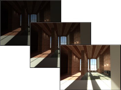

Expozice umožňuje zesvětlení nebo ztmavení rendrovaného obrázku.

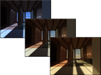

Vyvážení bílé umožňuje nastavit chladnější nebo teplejší osvětlení v rendrovaném obrázku. Při studeném osvětlení má obrázek zdánlivě modrý nádech, při teplém pak nádech do červena nebo do oranžova.
Paleta Rendrovací prostředí a expozice slouží k nastavení expozice a vyvážení bílé, která se použijí při rendrování.
