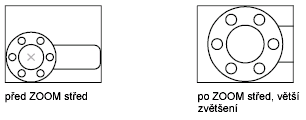

Vyvolá takové přiblížení, aby se zobrazil pohled definovaný středem a hodnotou zvětšení nebo výškou. Menší hodnota pro výšku zvětší zvětšení. Větší hodnota sníží zvětšení. Není k dispozici v perspektivním promítání.

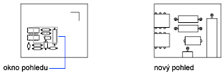

Slouží k posunu nebo přiblížení pomocí obdélníkového okna pohledu. Okno pohledu představuje pohled, který můžete zmenšit nebo zvětšit a pohybovat s ním po výkresu. Umístění a určení velikosti okna pohledu vykoná odpovídající posunutí či přiblížení pohledu tak, aby byl výřez vyplněn pohledem uvnitř okna pohledu. Není k dispozici v perspektivním promítání.

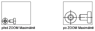

Slouží k přiblížení a zobrazení maximálních mezí všech objektů.
Meze jednotlivých objektů v modelu budou vypočítány a použity k určení způsobu vyplnění okna modelem.

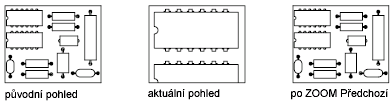

Změní zobrazení tak, aby se zobrazil předchozí pohled. Je možno obnovit až 10 předchozích pohledů.

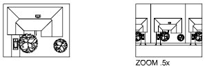

Slouží ke změně zvětšení pohledu pomocí faktoru měřítka.
Například zadání hodnoty .5x způsobí, že každý objekt bude zobrazen ve velikosti rovnající se polovině své aktuální velikosti na obrazovce.
Například zadání hodnoty .5xp zobrazí modelový prostor v polovičním měřítku jednotek papírového prostoru. V každém výřezu můžete vytvořit hladinu zobrazující objekty v jiném měřítku.
