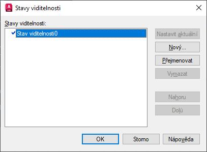

Dialog Stavy viditelnosti
Vytvoří nebo upraví stavy viditelnosti pro definici dynamického bloku.
STAVVIDBLOKU (příkaz) Hledat
Seznam možností
Zobrazí se následující možnosti.
Stavy viditelnosti
Vypíše seznam dostupných stavů viditelnosti pro aktuální definici dynamického bloku. Pořadí tohoto seznamu se projeví v referenci dynamického bloku, pokud kliknutím na uzel zobrazíte seznam dostupných stavů viditelnosti. Stav uvedený na začátku seznamu je výchozí stav reference bloku.
Aktuální
Nastaví vybraný stav viditelnosti jako aktuální stav, který má být zobrazen v Editoru bloků. Nezmění výchozí stav viditelnosti zobrazený při vložení bloku do výkresu ani zobrazený stav viditelnosti referencí bloků, které jsou již vloženy a upravovány ve výkrese.
Nová
Zobrazí dialog Nový stav viditelnosti.
Přejmenovat
Přejmenuje vybraný stav viditelnosti.
Vymazat
Vymaže vybraný stav viditelnosti.
Nahoru
Přesune vybraný stav viditelnosti směrem k začátku seznamu.
Dolů
Přesune vybraný stav viditelnosti směrem ke konci seznamu.
