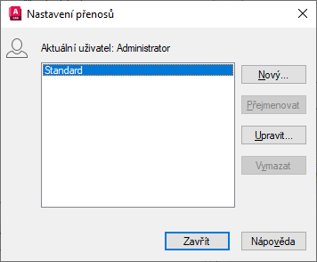

Vytváří, upravuje a odstraňuje nastavení přenosů.
ETRANSMIT (příkaz) Hledat
Zobrazí se následující možnosti.
Obsahuje výpis nastavení přenosu.
Vytvoří nové nastavení přenosů.
Přejmenuje aktuálně zvýrazněné nastavení přenosu.
Zobrazí dialog Upravit nastavení přenosu, kde můžete určit možnosti pro balíček přenosu.
Odstraní aktuálně zvýrazněné nastavení přenosu.
V kontextu sady listů otevře standardní dialog pro výběr souboru, ve kterém můžete navigovat k datovému souboru sady listů (DST). Pak zobrazí dialog Import nastavení přenosů, kde můžete určit nastavení přenosu pro import.
