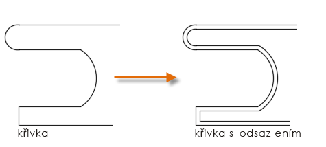

Vytvoří geometrické objekty, které jsou rovnoběžné nebo soustředné vzhledem k vybranému objektu v určené vzdálenosti.
Pokud například odsadíte kružnici nebo oblouk, bude vytvořena větší či menší kružnice podle toho, pro kterou stranu odsazení zadáte. Jestliže odsadíte křivku, je výsledkem křivka, která je rovnoběžná s původní.
Efektivní výkresová technika je odsazení objektů a následné oříznutí či protažení jejich konců.
Pomocí příkazu EKVID lze odsadit většinu geometrických objektů. Pokud je vzdálenost odsazení větší, než je možné přizpůsobit, budou křivky spline a křivky oříznuty automaticky.

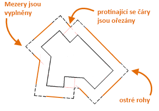

Speciální případy
Odsazením křivek spline a křivek je možné dosáhnout komplexních výsledků.
Pokud je vzdálenost odsazení větší, než je možné přizpůsobit, budou křivky spline i standardní křivky oříznuty automaticky.
Segmenty křivky mohou být v některých případech oříznuty nebo odstraněny, jindy mohou být prodlouženy, aby vyplnily mezery.
Systémová proměnná OFFSETGAPTYPE určuje, zda budou prodloužené rohy ostré, zaoblené nebo zkosené.
