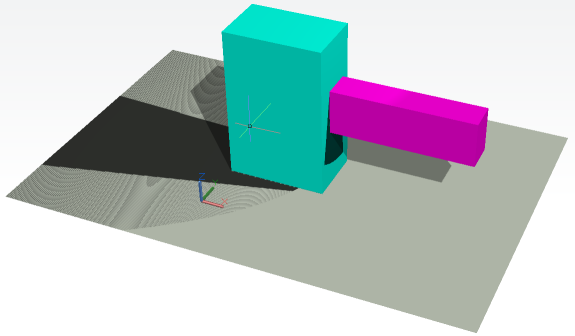

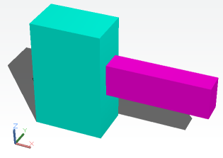

Stíny
Stínované objekty ve výřezu mohou zobrazit stíny.
K zobrazení stínů mapovaných objektů musí osvětlení ve výřezu pocházet buď z uživatelem vytvořených světel, nebo ze slunce. V místě překrytí se stíny jeví jako tmavší.
Poznámka: Chcete-li zobrazit stíny mapovaných objektů nebo plné stíny, je vyžadována hardwarová akcelerace.
Zobrazování stínů při zobrazení 3D modelu může snížit výkon. Během práce je možné stíny v aktuálním vizuálním stylu vypnout a v případě potřeby opět zapnout.
