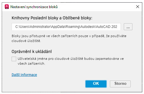

Dialog Nastavení synchronizace bloků
Definuje nastavení synchronizace posledních a oblíbených bloků.
PALETABLOKY (příkaz): Nastavení synchronizace bloků
Tlačítko Nastavení synchronizace bloků v dolní části palety Bloky je dynamické a označuje, zda jsou poslední a oblíbené bloky synchronizovány v cloudovém úložišti.
Seznam možností
Zobrazí se následující možnosti.
Knihovny posledních a oblíbených bloků
Určuje umístění použité k uložení posledních a oblíbených bloků.
Poznámka: Bloky jsou dostupné v různých zařízeních pouze v případě, že používáte cloudové úložiště.
Oprávnění k úložišti
Určuje oprávnění k zapamatování uživatelského jména pro cloudové úložiště v různých zařízeních. Výběrem této možnosti získáte přizpůsobenější prostředí při přístupu k posledním a oblíbeným blokům na různých zařízeních.
