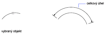

Nastavuje délku vybraného objektu zadáním celkové absolutní délky od pevného koncového bodu. Volba Celkem také nastavuje úhel rozevření vybraného oblouku o zadaný celkový úhel.

Nastaví úhel rozevření vybraného oblouku.
