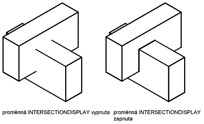

Systémová proměnná INTERSECTIONDISPLAY umožňuje řídit zobrazení průsečíků 3D těles a povrchů, když je vizuální styl nastaven na 2D drátový model.
