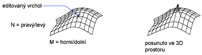

Edituje jednotlivé vrcholy polygonu, který lze vidět jako obdélník M krát N, kde M a N jsou rozměry určené příkazem 3DSÍŤ. Systémové proměnné SURFTAB1 a SURFTAB2 ukládají hodnoty M a N pro příkazy PŘÍPL, TRAPL, ROTPL a HPLOCHA.
Stisknutím klávesy Enter přijmete aktuální výchozí nastavení, kterým je buď možnost Další, nebo Předchozí.
Posune značku X na další vrchol. Značka se od konce sítě neotáčí směrem k počátku, a to ani tehdy, jedná-li se o uzavřenou síť.
Posune značku X na předchozí vrchol. Značka se od počátku sítě neotáčí směrem ke konci, a to ani tehdy, jedná-li se o uzavřenou síť.
Posune značku X na předchozí vrchol ve směru N. Značka se od počátku sítě neotáčí směrem ke konci, a to ani tehdy, jedná-li se o uzavřenou síť.
Posune značku X na další vrchol ve směru N. Značka se od konce sítě neotáčí směrem k počátku, a to ani tehdy, jedná-li se o uzavřenou síť.
Posune značku X na další vrchol ve směru M. Značka se od konce sítě neotáčí směrem k počátku, a to ani tehdy, jedná-li se o uzavřenou síť.
Posune značku X na předchozí vrchol ve směru M. Značka se od počátku sítě neotáčí směrem ke konci, a to ani tehdy, jedná-li se o uzavřenou síť.
Přemístí vrchol a přesune editační značku.

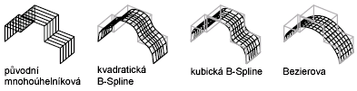

Vytvoří hladký povrch sítě. Systémová proměnná SURFTYPE určuje typ povrchu, pro který je tato možnost vhodná. Typy povrchů zahrnují kvadratickou B-spline, kubickou B-spline a Bezierovu křivku.
