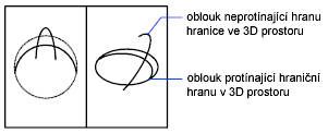

Nic
Není určeno žádné promítání. Jsou prodlouženy pouze objekty protínající hraniční hranu v 3D prostoru.

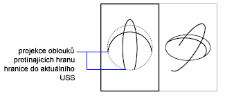

USS
Určuje promítání na rovinu XY aktuálního uživatelského souřadnicového systému (USS). Objekty, které se neprotínají s hraničními objekty ve 3D prostoru jsou prodlouženy.

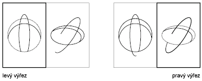

Pohled
Udává promítání ve směru aktuálního pohledu.
