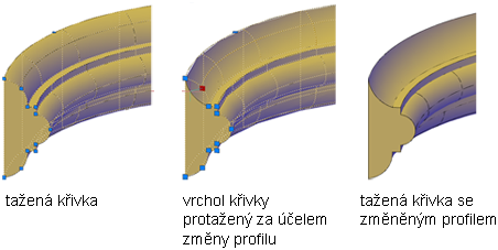

U tažených těles a ploch se zobrazují uzly v profilu tažení i na cestě tažení. Těleso nebo povrch lze upravit přetažením těchto uzlů.
Po kliknutí a přetažení uzlu v profilu jsou změny omezeny na rovinu křivky daného profilu.

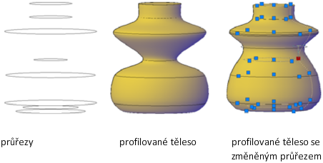

V závislosti na způsobu vytvoření šablonovaného tělesa nebo plochy se u tohoto tělesa či plochy zobrazí uzly na jejich definičních úsečkách či křivkách:
Upravte tvar přetažením uzlů na libovolné definiční křivce. Pokud byl objekt profilován podél trajektorie, můžete upravit pouze část trajektorie, která se nachází mezi prvním a posledním průřezem.
Při úpravě šablonovaných těles nebo povrchů vytvořených pomocí vodících křivek nelze použít uzly.

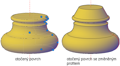

U otočených těles a ploch jsou zobrazeny uzly v profilu rotace na začátku otočeného tělesa nebo plochy. Pomocí těchto uzlů můžete upravit profil tělesa nebo plochy.
Uzel se zobrazí také v koncovém bodě osy rotace. Umístění osy otáčení lze změnit přetažením příslušného uzlu do jiného umístění.
