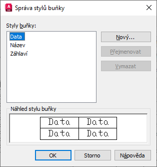

Dialogové okno Správa stylů buněk
Zobrazí všechny styly buněk v rámci aktuálního stylu tabulky a umožní vytvořit nebo odstranit styl buňky.
TABSTYL (příkaz) Hledat: Upravit > Správa stylů buňky
Seznam možností
Zobrazí se následující možnosti.
Styly buňky
Zobrazí seznam všech stylů buňky v rámci aktuálního stylu tabulky. Styly buňky Název, Záhlaví a Data jsou vždy obsaženy v každém stylu tabulky.
Definuj
Zobrazí dialog Vytvoření nového stylu buňky. Odsud můžete vytvořit nový styl buňky, který bude zahrnut do aktuálního stylu tabulky.
Přejmenovat
Umožňuje pojmenovat zvolený styl buňky. Styly buněk Název, Záhlaví a Data nelze přejmenovat.
Vymazat
Umožňuje odstranit zvolený styl buňky.
Náhled stylu buňky
Zobrazí ukázku účinku aktuálních nastavení stylu buňky.
