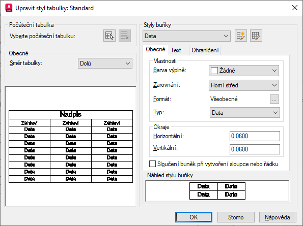

Dialogy Nový styl tabulky a Upravit styl tabulky
TABSTYL (příkaz) Hledat
Seznam možností
Zobrazí se následující možnosti.
Počáteční tabulka
Umožňuje určit tabulku ve výkresu, která se použije jako příklad pro formátování tohoto stylu tabulky. Po výběru tabulky můžete zadat strukturu a obsah, který chcete zkopírovat z dané tabulky do stylu tabulky.
Pomocí ikony Odstranění tabulky můžete odstranit tabulku z aktuálního stylu tabulky.
Obecné
Směr tabulky
Definuje nový styl tabulky nebo upraví existující styl tabulky.
Nastavuje směr tabulky. Příkaz Dolů vytvoří tabulku orientovanou shora dolů. Příkaz Nahoru vytvoří tabulku orientovanou zdola nahoru.
  • Dolů Řádek nadpisu a záhlaví sloupce jsou v horní části tabulky. Jestliže kliknete na tlačítko Vložit řádky a pak na tlačítko Pod, nový řádek je vložen pod aktuální řádek.
  • Nahoru. Řádek nadpisu a záhlaví sloupce jsou v dolní části tabulky. Jestliže kliknete na tlačítko Vložit řádky a pak na tlačítko Pod, nový řádek je vložen nad aktuální řádek.
Náhled
Zobrazí ukázku účinku aktuálních nastavení stylu tabulky.
Styly buňky
Definuje nový styl tabulky nebo upraví již existující styl tabulky. Můžete vytvořit libovolný počet stylů buňky.
Nabídka Styl buňky
Zobrazí styly buněk nalezené v tabulce.
Tlačítko Vytvořit styly buňky
Zobrazí dialog Vytvoření nového stylu buňky.
Tlačítko Správa stylů buněk
Zobrazí dialog Správa stylů buněk.
Karty Styl buňky
Nastavte vzhled datových buněk, text buněk a ohraničení buněk.
Karta Všeobecné
Vlastnosti
Barva výplně
Určuje barvu pozadí buňky. Výchozí barva je Žádná.
Chcete-li zobrazit dialog Výběr barvy, zvolte možnost Vybrat barvu.
Zarovnání
Určuje zarovnání textu v buňce tabulky. Text je zarovnáván na střed, nahoru nebo dolů s ohledem na horní a dolní ohraničení buňky. Text je zarovnáván na střed, vlevo, nebo vpravo s ohledem na levé a pravé ohraničení buňky.
Formát
Nastaví typ dat a formátování pro řádky tabulky Data, Záhlaví sloupce nebo Název. Kliknutím na toto tlačítko se zobrazí dialog Formát buňky tabulky, kde můžete podrobněji definovat možnosti formátování.
Typ
Udává styl buňky buď jako popisek nebo jako data.
Okraje
Řídí mezeru mezi ohraničením buňky a obsahem buňky. Nastavení okrajů buněk je použito na všechny buňky v tabulce. Výchozí nastavení je 0.06 (britské) a 1.5 (metrické).
Horizontální
Určuje vzdálenost mezi textem nebo blokem v buňce a levým a pravým ohraničením buňky.
Vertikální
Určuje vzdálenost mezi textem nebo blokem v buňce a horním a dolním ohraničením buňky.
Sloučit buňky při vytváření řádku/sloupce
Sloučí všechny nové řádky nebo sloupce s aktuálním stylem buňky do jedné buňky. Tuto volbu můžete použít k vytvoření řádku s názvem na začátku tabulky.
Karta Text
Styl textu
Uvádí dostupné styly tabulky.
Tlačítko Styl textu
Zobrazí dialog Styl textu, kde můžete definovat nebo změnit styl textu.
Výška textu
Nastavuje výšku textu. Výchozí výška textu pro datové buňky a buňky záhlaví sloupce je 0.1800. Výchozí výška textu nadpisu tabulky je 0.25.
Barva textu
Udává barvu textu. Chcete-li zobrazit dialog Výběr barvy, zvolte položku Vybrat barvu na konci seznamu.
Úhel textu
Nastaví úhel textu. Výchozí úhel textu je 0 stupňů. Lze zadat libovolnou hodnotu úhlu od -359 do +359 stupňů.
Karta Ohraničení
Tloušťka čáry
Použije tloušťku čáry pro ohraničení, která vyberete kliknutím na tlačítko ohraničení. Jestliže používáte silnou tloušťku čáry, možná bude nutné zvětšit okraje buněk.
Typ čáry
Nastavuje typ čáry, který má být použit pro určená ohraničení. Chcete-li načíst vlastní typ čáry, vyberte možnost Jiné.
Barva
Nastaví barvu ohraničení, která vyberete kliknutím na tlačítko ohraničení. Chcete-li zobrazit dialog Výběr barvy, zvolte položku Vybrat barvu.
Dvojitá čára
Zobrazí ohraničení tabulky jako dvojité čáry.
Rozteč
Určuje rozteč u ohraničení pomocí dvojité čáry. Výchozí rozteč je 0.1800.
Tlačítka Ohraničení
Řídí vzhled ohraničení buňky. Vlastnosti ohraničení jsou tloušťka čáry a barva mřížek.
Všechna ohraničení
Použije nastavení vlastností ohraničení pro všechna ohraničení.
Vnější ohraničení
Použije nastavení vlastností ohraničení pro vnější ohraničení.
Vnitřní ohraničení
Použije nastavení vlastností ohraničení pro vnitřní ohraničení.
Dolní ohraničení
Použije nastavení vlastností ohraničení pro dolní ohraničení.
Levé ohraničení
Použije nastavení vlastností ohraničení pro levá ohraničení.
Horní ohraničení
Použije nastavení vlastností ohraničení pro horní ohraničení.
Pravé ohraničení
Použije nastavení vlastností ohraničení pro pravá ohraničení.
Bez ohraničení
Skryje ohraničení.
Náhled stylu buňky
