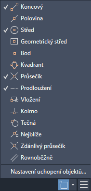

Uchopení objektu slouží k určení přesného umístění na objektech vždy, když budete vyzváni k zadání bodu v rámci příkazu.
Pomocí uchopení objektů můžete například vytvořit čáru ze středu kružnice do poloviny jiné čáry.
Uchopení objektů můžete zadat při libovolné výzvě programu pro zadání bodu. Při pohybu kurzoru přes místo úchopu na objektu se ve výchozím nastavení zobrazuje značka a dynamické pole. Tato funkce zvaná AutoSnap ™ nabízí vizuální nápovědu zobrazující, které z úchopových bodů jsou zapnuty.
Uchopení objektu při zobrazení výzvy k zadání bodu můžete provést jedním z následujících způsobů:
Určíte-li uchopení objektu při zobrazení výzvy k zadání bodu, zůstane uchopení objektu aktivní pouze pro další určený bod. Uchopení objektu budou fungovat, až budete vyzváni k určení bodu vložení.
Pokud je nutné použít jedno nebo více uchopení objektu opakovaně, můžete zapnout aktivní uchopení objektů. To se používá u všech následujících příkazů. Jako aktivní uchopení objektů můžete například nastavit koncový bod, středový bod a střed.
