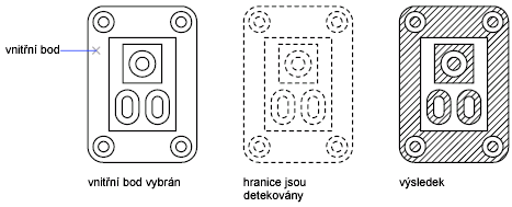

Uzavřené oblasti nebo textové objekty uvnitř hranic šrafování jsou považovány za ostrůvky.

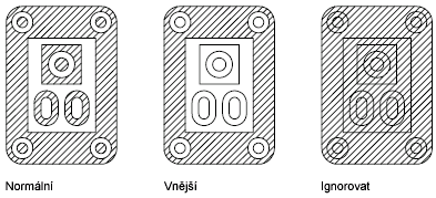

V následujícím textu jsou porovnány tři styly detekce ostrůvků:
Pokud při použití stylu Detekce normálních ostrůvků určíte zobrazený vnitřní výběrový bod, zůstanou ostrůvky nevyšrafované a vyšrafují se ostrůvky uvnitř ostrůvků.
Následuje porovnání výsledků použití jednotlivých možností se stejným výběrovým bodem.
Nastavte systémovou proměnnou HPISLANDDETECTION následovně:
