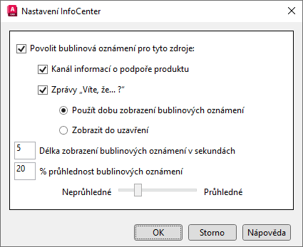

Dialog Nastavení InfoCenter
MOŽNOSTI (příkaz) Hledat: Karta Systém > Bublinová oznámení
Seznam možností
Zobrazí se následující možnosti.
Povolit bublinová oznámení pro tyto zdroje
Určuje, zda je funkce bublinových oznámení zapnutá, nebo vypnutá.
Informační kanál o podpoře produktu
Určuje, zda se zobrazují podpůrná oznámení produktu.
Zprávy „Víte, že... ?“
Určuje, zda se zobrazují užitečné zprávy a tipy.
Zprávy „Víte, že... ?“ poskytují informace ze znalostní báze a zprávy s obecnými pokyny. Kliknutím na text nebo ikonu Rozbalit zobrazíte podrobné informace.
Použít dobu zobrazení bublinových oznámení
Zpráva v bublině se zobrazí po dobu určenou počtem sekund, které zadáte níže.
Délka zobrazení bublinových oznámení v sekundách
Zadejte dobu, po kterou je bublina zobrazena před automatickým uzavřením.
%Průhlednost bublinových oznámení
Řídí průhlednost zobrazení bublin, a to v rozsahu od 0 (neprůhledné) po 80 (téměř průhledné).
