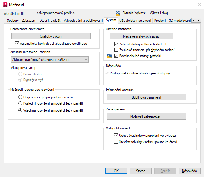

Karta Systém (dialog Možnosti)
Řídí systémová nastavení.

Hardwarová akcelerace
Řídí nastavení související s konfigurací systému grafického zobrazení. Nastavení a jejich názvy se liší v závislosti na produktu.
Grafický výkon
Zobrazí dialog sloužící k ladění grafického výkonu.
Automaticky kontrolovat aktualizace certifikace
Umožňuje aplikaci AutoCAD automaticky kontrolovat aktualizace v seznamu certifikovaného hardwaru.
Aktuální ukazovací zařízení
Řídí nastavení související s ukazovacím zařízením.
Aktuální systémové ukazovací zařízení
Zobrazí seznam dostupných ukazovacích zařízení.
  • Aktuální systémové ukazovací zařízení. Nastaví systémové ukazovací zařízení jako aktuální.
  • Digitizér kompatibilní se službami Wintab. Nastaví digitizér kompatibilní se službami Wintab jako aktuální.
Akceptovat vstup
Určuje, zda program přijímá vstup jak z myši, tak z digitizéru nebo, pokud je nastaven digitizér, myš ignoruje.
Jméno uživatele
Textové pole Uživatelské jméno
Změní uživatelské jméno podle přihlašovacích údajů systému Windows.
Toto jméno je vloženo při použití označení data a času (REVDATE) a je užitečné, pokud pracuje několik lidí na tomtéž výkresu. (Není k dispozici v aplikaci AutoCAD.)
Dotykové ovládání
Zobrazit panel pásu karet pro dotykový režim
Zobrazí panel s tlačítkem, které umožňuje zrušit dotykové operace, například přiblížení a posouvání. (systémová proměnná TOUCHMODE)
Možnosti regenerace rozvržení
Určuje, jak se aktualizuje obrazovka na kartě Model a na kartách rozvržení.
Týká se každé karty, zobrazení je aktualizováno buď regenerací výkresu, když se přepnete na tuto kartu, nebo uložením zobrazení do paměti a regenerací pouze modifikovaných objektů při přepnutí na danou kartu. Změna těchto nastavení může ovlivnit výkon. (Systémová proměnná LAYOUTREGENCTL)
Regenerace při přepnutí rozvržení
Regeneruje výkres pokaždé, když přepnete karty rozvržení.
Poslední rozvržení a model držet v paměti
Ukládá zobrazení karty Model a posledního aktuálního rozvržení do paměti a potlačí tak regenerace při přepínání mezi dvěma kartami.
U všech dalších rozvržení se však regenerace bude při přepnutí těchto karet provádět.
Všechna rozvržení a model držet v paměti
Regeneruje výkres, když se poprvé přepnete do každé karty rozvržení.
Po zbytek práce s výkresem je zobrazení již uloženo v paměti a regenerace jsou potlačeny, když se přepnete do těchto karet.
Obecné možnosti
Nastavení skrytých zpráv
Řídí zobrazení dříve skrytých zpráv.
Zobrazí dialog Nastavení skrytých zpráv.
Zobrazit dialog velikosti textu OLE
Zobrazí dialog OLE velikost textu, jsou-li do výkresů vloženy objekty OLE.
Zvukové znamení při chybném zadání
Je-li zjištěno chybné zadání, zazní výstražný zvukový signál.
Povolit dlouhé názvy symbolů
Nastavuje parametry pojmenovaných objektů (jako jsou typy čar a hladiny) uložených v tabulce definic. (systémová proměnná EXTNAMES)
Nápověda
Určuje, zda se informace v nápovědě načtou z online nebo místního zdroje. Online verze je aktuálnější.
Používat online obsah, je-li k dispozici
Určuje, zda jsou informace přístupné z webu aplikace Autodesk, nebo z lokálně nainstalovaných souborů.
Pokud použijete online nápovědu, jsou přístupné nejnovější informace z nápovědy a dalších online zdrojů.
InfoCenter
Bublinová oznámení
Řídí obsah, frekvenci a trvání bublinových oznámení v pravém horním rohu okna aplikace.
Zobrazí dialog Nastavení InfoCenter.
Zabezpečení
Možnosti zabezpečení
Nabízí možnosti řízení způsobu, jakým jsou načítány soubory obsahující spustitelný kód.
Zobrazí dialog Možnosti zabezpečení.
Volby dbConnect
Řídí nastavení související s připojením databází. (není k dispozici v aplikaci AutoCAD LT)
Uchovávat indexy Spojení ve výkresu
Ukládá index databáze v rámci výkresového souboru.
Tato možnost zvýší výkon během operací Výběr spojení. Pokud tuto možnost nevyberete, zmenšíte velikost souboru výkresu a zvýšíte výkon při práci s databázovými informacemi ve výkrese.
Otevírat tabulky v režimu jen pro čtení
Určuje, zda budou databázové tabulky otevřeny ve výkrese v režimu jen pro čtení.
