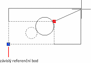

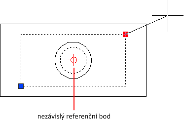

Základní typ
Určuje, zda bude referenční bod akce závislý nebo nezávislý na referenčním bodu asociovaného parametru.
Závislý
Změní měřítko nebo přesune vybrané objekty vzhledem k základnímu bodu asociovaného parametru.
Nezávislý
Změní měřítko nebo přesune vybrané objekty vzhledem k základnímu bodu definovanému samostatně mimo asociovaný parametr.
