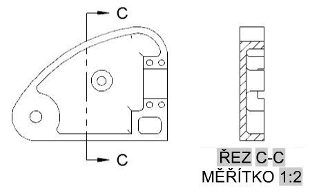

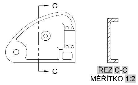

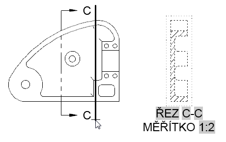

Určuje vzdálenost hloubky, která umožňuje zahrnout nebo odstranit rovinu řezu čáry řezu z pohledu řezu.
Tato možnost je k dispozici pouze po umístění pohledu řezu do rozvržení a pokud je v Hloubce zapnuta možnost Vzdálenost.
