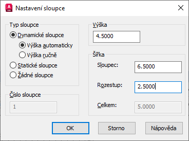

Zobrazí se následující možnosti.
Zobrazí možnosti pro typ sloupců, které chcete vytvořit.
Nastavuje počet sloupců. Tato volba je aktivní pouze, pokud je vybrána možnost vyber Statické sloupce.
Pokud je vybrána automatická výška s dynamickými nebo statickými sloupci, zobrazí výšku textu.
Zobrazí a určí šířku sloupce a rozestupu. Rozteč sloupců je pětinásobkem výchozí výšky textu.
Zobrazí také celkovou šířku textového objektu.
