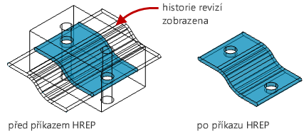

Odstraní historii z 3D těles a složených těles a asociativitu z povrchů.
Pokud těleso ztratí historii původních částí, ze kterých bylo vytvořeno, nebude již možné původní části vybrat ani změnit. Příkaz HREP odebere také asociativitu povrchu. Pokud povrch ztratí asociativitu, ztratí všechny matematické výrazy a informace o vytvoření povrchu.
