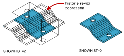

Složené objekty, které jsou objekty vytvořené pomocí booleovských operací, si zachovají historii svých původních komponent objektu, které mohou být zobrazeny a upraveny.
Tvar složeného objektu můžete změnit úpravou zvýrazněného obrázku drátového modelu jeho původních komponent. Pokud je vlastnost Zobrazit historii nastavena na hodnotu 1 (Zap.), budou drátové modely původních forem, včetně odebraných forem, zobrazeny ztlumené. (Toto nastavení řídí také systémová proměnná SHOWHIST.)
Chcete-li zachovat historii původních komponent složených těles, je nutné při výskytu booleovské operace nastavit vlastnost Historie na paletě Vlastnosti na hodnotu Záznam (Zap.). K nastavení této vlastnosti lze použít také systémovou proměnnou SOLIDHIST.
Při úpravě složeného objektu lze historii zobrazit. Poté lze pomocí uzlů na podobjektu historie objekt upravit.
Historii vybraného složeného objektu lze odebrat změnou jeho nastavení Historie na hodnotu Žádná nebo zadáním příkazu HREP. Po odebrání historie již nelze původní, odebrané komponenty tělesa vybrat ani upravit. Uchování historie tělesa lze restartovat změnou nastavení Historie zpět na hodnotu Záznam.
Odebrání historie složeného tělesa je užitečné při práci se složitými složenými tělesy. Tak lze vytvořit složitý složený objekt a poté nastavit jeho historii tak, aby sloužil jako počáteční bod dalších operací skládání.
