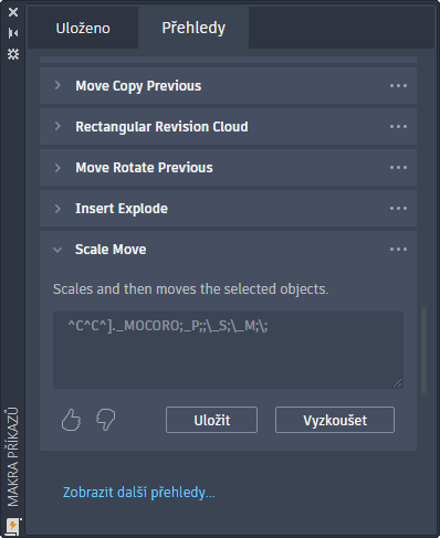

Přehled makra
Každý přehled makra v seznamu obsahuje název, popis a asociovaný řetězec makra příkazu. Při sbalení se zobrazí pouze název přehledu makra.
Pokud je přehled makra rozbalen, jsou k dispozici tyto možnosti:
  • Popis – zobrazí informace o akcích, které budou provedeny při zkoušení nebo spuštění makra příkazu.
    Poznámka: Některá asociovaná makra příkazů obsahují výchozí hodnoty, které umožňují vyzkoušení přehledu. Tyto výchozí hodnoty jsou uvedeny jako poznámka za popisem. Po přidání makra na kartu Uloženo můžete pomocí možnosti Upravit v CUI upravit makro příkazu v editoru Upravit uživatelské rozhraní (CUI).
  • Řetězec makra příkazu – zobrazí řetězec makra, který se má spustit při zkoušení nebo spuštění makra příkazu.
  • Je To Užitečné? – ovládací prvky, které se používají k poskytnutí zpětné vazby o přehledu makra.
  • Uložit – přidá přehled makra jako makro příkazu na kartu Uloženo, odkud jej můžete použít.
  • Vyzkoušet – spustí řetězec makra asociovaný s makrem příkazu.
Zobrazit více možností (...)
Tato nabídka umožňuje v pohledu makra provádět následující akce:
  • Zavřít – vypne zobrazení přehledu makra.
