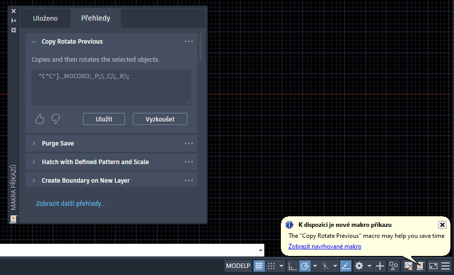

Pokud je nalezeno odpovídající doporučení makra příkazu, zobrazí se ikona Poradce pro makra (
) společně s bublinovým oznámením na stavovém řádku. Z bublinového oznámení můžete zobrazit paletu Makra příkazů a na kartě Přehledy zobrazit nové a všechny dostupné přehledy maker.
Každý nový přehled makra obsahuje název a popis, který vysvětluje akce prováděné makrem příkazu. Akce prováděné makrem příkazu jsou definovány pomocí řetězce makra. Řetězec makra definuje, které příkazy mají být provedeny společně s možnostmi a hodnotami pro tyto příkazy.
Doporučené makro příkazu si můžete vyzkoušet, a poté je uložit pro pozdější použití. Po uložení je doporučení makra příkazu přístupné k použití na kartě Uloženo na paletě Makra příkazů.
Na začátku můžete na kartě Přehledy vyzkoušet a vyhodnotit nové makro příkazu. Kliknutím na tlačítko Vyzkoušet spustíte makro příkazu a podle makra příkazu můžete být vyzváni k zadání vstupu, například určení bodu nebo výběru objektů. Pokud je makro příkazu užitečné, možná je budete chtít uložit, abyste je později mohli spustit nebo upravit na kartě Uloženo. Po uložení můžete spustit makro příkazu kliknutím na asociované tlačítko.
