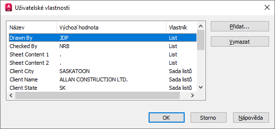

Dialog Uživatelské vlastnosti sady listů
Nabízí seznam uživatelských vlastností asociovaných s aktuální sadou listů.
SADALISTŮ (příkaz) Hledat: Klikněte pravým tlačítkem na název sady > Vlastnosti > Upravit uživatelské vlastnosti
Seznam možností
Zobrazí se následující možnosti.
Přidat
Zobrazí dialog Přidat uživatelskou vlastnost.
Vymazat
Vymaže vybranou uživatelskou vlastnost ze sady listů.
