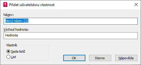

Dialog Přidat uživatelskou vlastnost
Vytvoří uživatelskou vlastnost, která bude asociována s aktuální sadou listů nebo s každým listem.
SADALISTŮ (příkaz) Hledat: Otevřete sadu listů > Klikněte pravým tlačítkem na nejvyšší uzel > Vlastnosti > Upravit uživatelské vlastnosti > Přidat
Pomocí uživatelských vlastností lze ukládat informace, například číslo smlouvy, jméno konstruktéra a datum vydání.
Seznam možností
Zobrazí se následující možnosti.
Název
Určuje název nové uživatelské vlastnosti.
Výchozí hodnota
Určuje hodnotu uživatelské vlastnosti.
Vlastník
Určuje, zda uživatelská vlastnost náleží sadě listů nebo listu.
